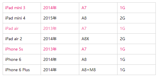

可以考虑在iOS上用起来,但是要放弃一些机型。
关于ASTC的支持率:
需要舍弃的设备市场份额基本上是5s、ipad air和ipad mini 。
