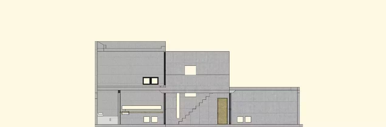

让我们来看今天这个
高逼格的小清新剖面图
原始图
Step 1
先处理背景部分:
将天空和背景远景放置于剖面图层下方
(通过调整命令适当调整背景效果,背景不宜太抢眼)
Step 2
处理近景植物:
选一两种树种进行近景植物的丰富,放置时注意透视、大小、高低错落有致的搭配(注意:可将所有近景植物放置在一个文件夹内,以方便管理和更改)
Step 3
对近景植物色调进行调整:
在植物文件夹上添加调整图层(色相/饱和度)
对近景植物进行调整(在调整图层上给此调整剪切到此图层)
Step 4
构筑物材质调整:
在构筑物之上添加一个曲线调整图层调整整体材质
(在调整图层上给此调整剪切到此图层)
Step 5
替换材质:
将需要替换的材质按合适的比例放置在需要处,
用蒙版抠出需要材质替换的部分(注意:蒙版为黑色全透明白色不透明)
然后复制材质图层ctrl+shift+u去色处理用叠加模式,
同时降低透明度叠放于材质上。
如效果不理想再在之上添加调整层进行调整
(注意添加调整层时先建立蒙版再选择调整模式)
运用类似方法处理其他材质
Step 6
墙角添加岁月感:
利用青苔素材放置于墙角部分——
将叠加模式调整为正片叠底并适当降低不透明度
Step 7
添加窗框:
回到建筑所在图层,勾选连续,用魔棒工具加选出窗户——新建图层——右键描边
Step 8
添加室内照明:
用画笔工具画出灯具和灯光
(用灯光笔刷加普通柔边缘画笔,适当降低不透明度和流量)
再新建图层用暗色画出室内阴影部分
Step 9
丰富活动感:
添加人物剪影(将所有人物放置在同一文件夹内),
再添加庭院植物,加深建筑轮廓线
Step 10
添加室外光源:
选用暖色调用画笔工具画出有光源的地方,室内部分自然光可用选区加渐变工具添加,再对整个图层进行不透明度的调整
Step 11
整体调整:
对所有图层进行盖印(ctrl+shift+alt+E),对盖印总图层给浅色叠加模式,调整不透明度。再复制一个总图层去色操作,使用柔光叠加模式、调整不透明度
