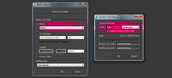

在项目之初首先要定的就是模型单位,如果单位没有统一,那么在引擎中的比例就会不一致,这会给项目带来很多后续的烦恼。
以常用的Max为例,按下图中进行设置:
确定后我们会发现在状态栏显示Grid=0.1m,意思就是表示视图中的1个格子是0.1米的长度。
随后我们创建一个Cube,长宽高都为一米,然后导出为FBX,注意在导出弹窗中单位设置为自动,这样可以保证缩放系数是1,与当前Max中设置的一样。
然后将FBX再导入Unity中,先不做任何设置直接将其拖放到场景中,然后我们在Unity中同样创建一个Cube,缩放都为1。此时你会发现两个Cube大小是一样的,这样就保证了我们在Max中的单位与Unity中是相对一致的,为什么说是相对呢?
因为在Unity中其实是没有实际单位的,如果我们设置游戏内1米=1个单位的话,这恰恰与Unity内的物理系统所期望的正确结果保持统一,所以想要单位统一的话,只需按上面的进行设置即可。
