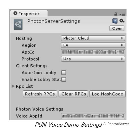

3、在Unity Inspector中打开PhotonServerSettings(菜单:“Window” - >“Photon Unity Networking” - >“Highlight Server Settings”):
        配置PUN:从Photon Realtime仪表板复制粘贴您自己的实时AppId。
        配置语音:从Photon语音仪表板复制粘贴您自己的语音AppId。

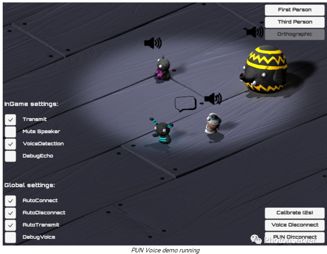

在游戏设置
Photon Voice应用程序的最重要的运行时设置分组在一个单独的切换组中:
发送:当禁用的语音传输将被关闭。 否则,声音将在本地记录并传输。
静音扬声器:这个设置是按照它所说的,它通过将音量设置为零来静音扬声器。
VoiceDetection(语音检测):此设置启用或禁用语音检测功能。
DebugEcho:使用单个客户端测试语音应用程序时,此设置很有用。 如果打开,发送到服务器的音频流将返回给原始发件人。 仅用于调试。
全局设置
AutoConnect:当PUN客户端连接到“PUN room”时,自动将Photon Voice客户端连接到“语音室”。
AutoDisconnect:当PUN客户端断开连接时,自动断开Photon语音客户端。
自动传输:一旦Photon语音客户端连接到“语音室”,即开始传输音频。
DebugVoice:切换调试模式。 调试文本将出现在屏幕的左上角,包括:PUN和语音应用程序ClientState,使用的麦克风设备和一些语音统计。 如果打开,它还会在每个“说话”字符的顶部显示语音延迟。

一旦您加入房间,您可以随时随地切换它们。 一旦玩家的角色被实例化,在屏幕的右上角有三个相应的按钮可用。
