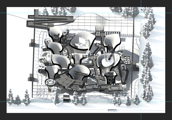

这张图是上学期设计课最后答辩时用来唬人的,当时想尝试做一种近似水彩效果的表达。于是用了一种简单的一步到位的方式,就是用PS里的渐变映射,直接给你白图一秒上色。
1,先渲染一张白模,如下:
2,去色,加一个cut out或者palette knife的滤镜,在filter gallery里头,随便试一试玩一玩,找个喜欢的。效果如下:
3,图层--新建调整图层--渐变映射:
(颜色组可以上网去挑,下个喜欢的色卡吸过去就好了。然后几个滑块左右拉一拉,调整一下,使效果图顺眼就行了。)
4,成图如下(当然了,我是叠加过线稿的):
最后P图的时候就十来分钟。主要是图太大(48英寸宽),调整完滤镜效果要算好半天。一般而言学生作业大概分分钟就搞完了。当然,电脑好的话更快。
