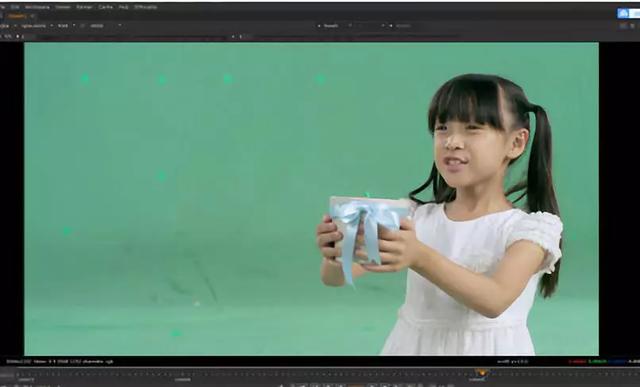

首先看一下素材,在这个素材中角色和绿布颜色光感都是非常分明的,所以抠像也会比较好抠,但是也有一些亮度不一样的地方。在这里带给大家的是一个详细的简单抠像流程。

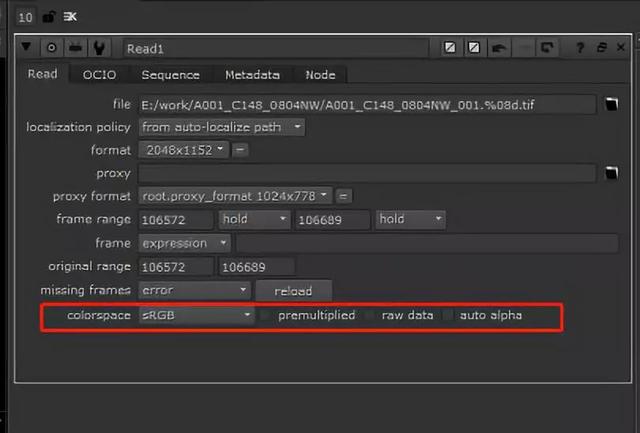

第一步我先改变了素材导入的色彩空间
默认是线性,我给改成了SRGB这样更方便抠像,这个地方的更改只是用于扣除一个OK的通道,在合成的时候还是需要把通道copy给原素材(不改变任何属性)。我们在抠像的时候首先对其进行一个去噪。
