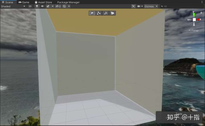

第一种,不管是bake还是realtime,模型都会漏光:realtime,模型边缘有光线渗入bake,模型依然漏光
这个问题所在是,你的模型只有一面,在物理世界来说就是这个模型没有厚度。在真实世界中是没有只有这样一层没有厚度的表面的物体的,这时候你需要给物体添加厚度,在建模中,使用挤出 是很好的办法,之后你可以观察到:
realtime,没有漏光
第二种,在bake模式下的模型漏光:bake模式,模型边缘漏光realtime,模型没有漏光

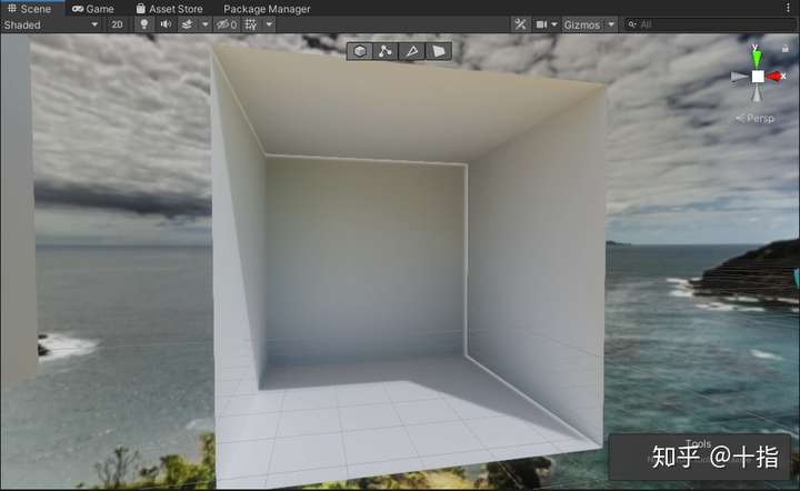

按照上面的说明,我修改了margin和scale,得到一下结果:
