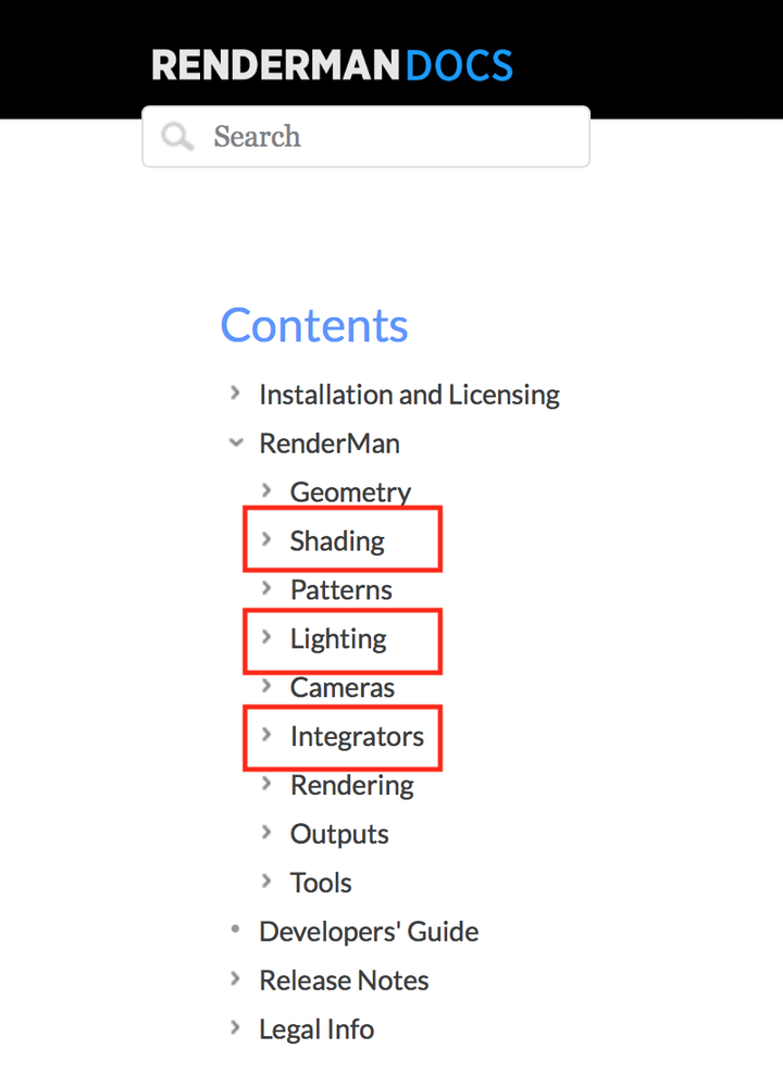

在图形渲染中,如果架构抽象的比较好的,我们可以将整个渲染流程划分为三个相对比较独立的部分:
  • 光源(lighting):主要是光源的表述,例如是点光源还是面积等光源,使用辐射强度还是直接使用辐射亮度来表述光源发出的光。
  • 光照传输(Integrating,或light transport):就是光在场景中是怎么传输的,例如离线渲染中的光线追踪算法,它能模拟比较真实的光子传输行为,就是说能覆盖全部光子传输路径(或空间),但是在实时渲染中使用的一些近似方法也是表述光照传输的,虽然它可能省略掉了一些不重要的路径,但是这仍然是一种光照传输算法。光栅化的整个过程也是模拟了直接光照的传输。
  • 着色(shading):就是光与表面相交时发生的光学交互,比如反射和折射等。
例如从以下RenderMan的文档中就可以看出这个架构:
由此可以看出,光照传输和着色计算是相对比较独立的,这里光照传输可以对应你所说的“光线追踪”算法,而着色计算则对应你所说的“物理材质”。
