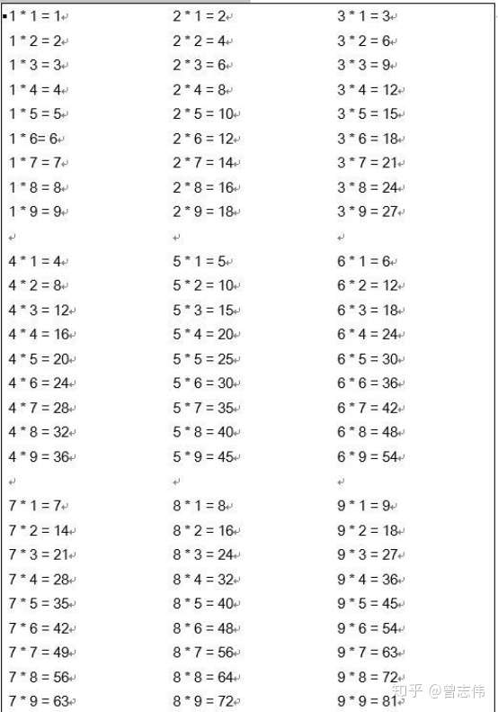

3. (15分)用你熟悉的任意语言输出以下内容
看到题目,不要冲动,分析完再下手,老大说当年是看在我这题做对了才让我进来的,然后现在我做错了,完了,退步了,面临就业危机emmm
这题就是打印九九乘法表
几个注意点就是:内外层循环分别要输出什么,然后注意换行
先用伪代码输出一遍,
外层循环i,遍历[1,9],每次i=+3
内层循环j,遍历[1,9],每次i=+1,然后输出输出9行,3个一换行,所以每行分别输出i+1的乘法和 i +2 的乘法
    void WriteMutiplicationTable()    {        System.Text.StringBuilder sb = new System.Text.StringBuilder();        for(int i = 1; i <= 9; i+=3)        {            for(int j = 1; j <= 9; j++)            {                string formatStr = "{0}*{1}={2}\t{3}*{1}={4}\t{5}*{1}={6}\r\n";                sb.Append(string.Format(formatStr, i, j, i * j ,i + 1,(i + 1)* j,i+2,(i + 2) * j));            }            sb.Append("\t\t\t\r\n");        }        Debug.Log(sb);    }

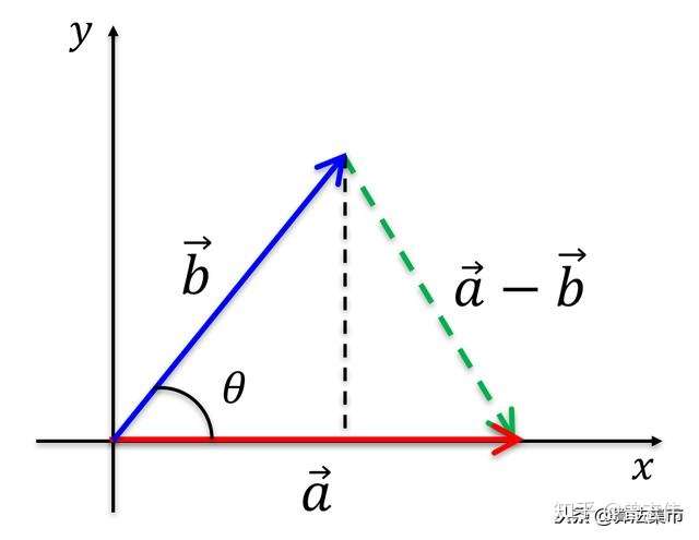

四、三维几何1. (5分) 简单说一下,向量的点乘、叉乘的几何意义。向量的点乘:a · b = |a| * |b| * cosθ
点乘的几何意义:
  • 计算两个向量之间的夹角,判断这两个向量是否垂直。
  • 计算一个向量在另一个向量方向上的投影长度。
向量的叉乘:a ∧ b = |a| * |b| * sinθ
点乘的几何意义:
  • 在三维几何中,向量a和向量b的叉乘结果是一个向量,更为熟知的叫法是法向量,该向量垂直于a和b向量构成的平面。
  • 在二维几何中,叉乘还有另外一个几何意义就是:aXb等于由向量a和向量b构成的平行四边形的面积。
在3D图像学中,叉乘的概念非常有用,可以通过两个向量的叉乘,生成第三个垂直于a,b的法向量,从而构建X、Y、Z坐标系。如下图所示:
